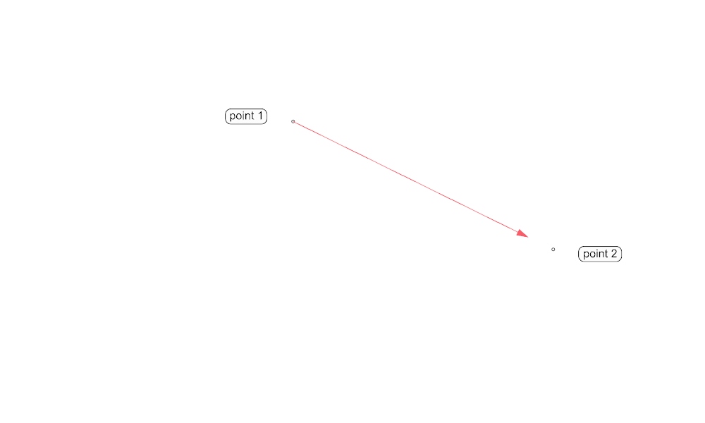

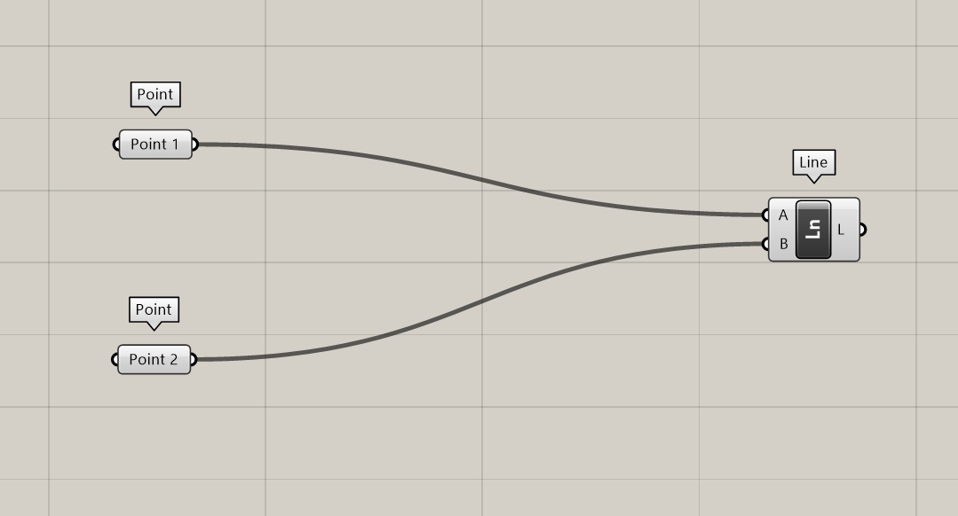

**ii.00** Para crear la misma línea entre dos puntos en Grasshopper, es necesario crear dos listas de puntos en Grasshopper, colocar un punto en cada lista, y finalmente conectar estas listas con un componente 'line'.

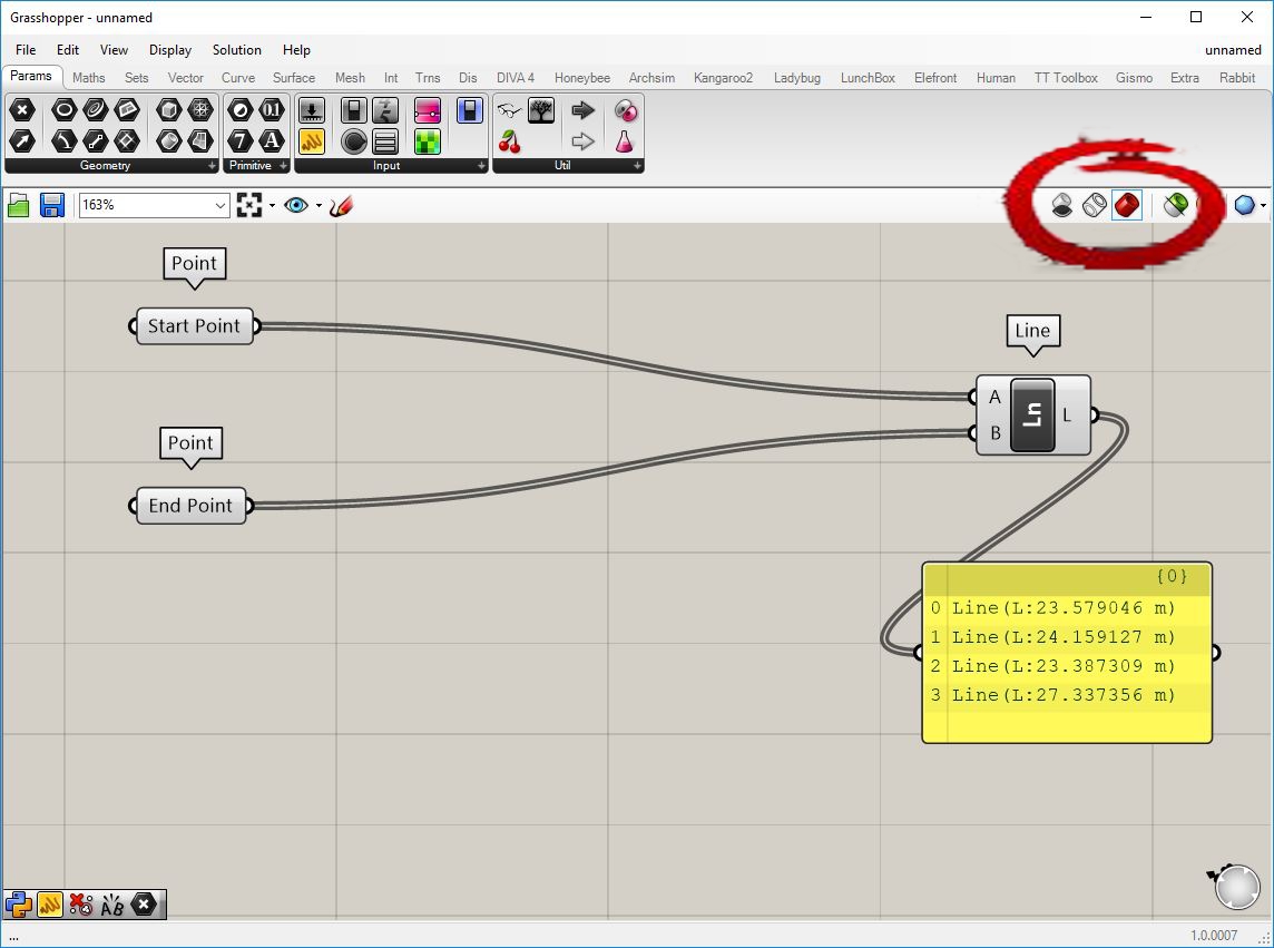

**ii.24** Si deseamos transferir estas líneas de vuelta a Rhino, debemos hacer clic derecho en el componente 'Line' y seleccionar 'Bake'. Esto grabará las líneas creando cuatro objetos de línea en la capa activa de Rhino.
![alt text](https://user-images.githubusercontent.com/44324576/49119770-065e3700-f2aa-11e8-9c0f-d1388198ab2b.JPG)
**ii.25** La pre-visualización de Grasshopper puede ser apagada o encendida utilizandolos controles que se muestran en la siguiente imagen. EL ícono mitad verde es particularmente útil, ya que pre-visualizará solamente los componentes que selecciones en el lienzo de Grasshopper. Esta es una buena herramienta para verificar que has referenciado solamente la geometría que pretendías, así como para identificar problemas rápidamente o aislar un comportamiento no deseado.
